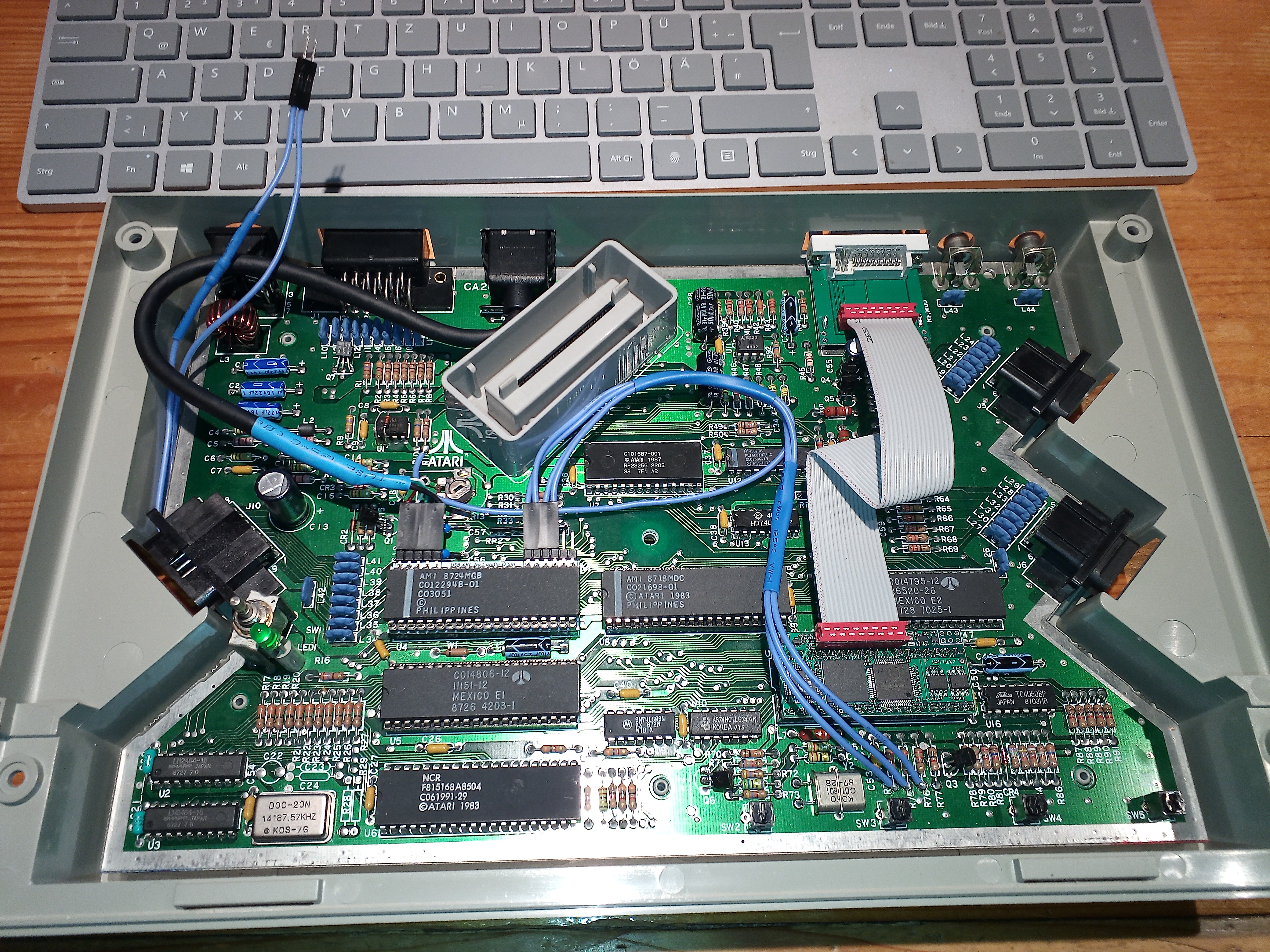

Ich bin mal wieder am Ende mit meinem Latein.
Ich habe das AKI USB (USB keyboard interface) von Lotharek in mein XEGS verbaut. Der Adapter arbeitet in meinem 800XL einwandfrei. Habe Ihn mitsamt Pokey Huckepack getestet.
Im XEGS will es nicht funktionieren. Ein "Schaltbare" Brücke zwischen Pin 13 und 5v am XEGS Keyboard-Port habe ich ebenfalls eingebaut, um eine Angeschlossen Tastatur zu simulieren. Ich hab ne weile gebraucht um rauszufinden das die Beschriftung der Pins des Tastaturports auf der Platine spiegelverkehrt sind. 🙄 . Trotz allem nimmt das XEGS keine Taste entgegen. Anbei ein Bild vom Einbau.
Hat irgendjemand eine Idee

Ich habe eine Vermutung. Die externe Tastatur hat die beiden Multiplexer CD4051 eingebaut. Ohne diese dürfte der
Eingangspegel am AKI bei 0V liegen. Für den gibt es da nichts zum schalten... 😞

Um einer XEGS mitzuteilen, daß sie über eine Tastatur bedient werden soll, ist ein bestimmter Pin der 15pol. Tastaturschnittstelle mit einem bestimmten Potential zu beschalten - ich denke, es wird LOW sein und der betreffende Pin dürfte Pin 13 (KeyEx) sein! Die beiden Multiplexer in der Tastatur dürften auf jeden Fall für die Nutzung eines AKI egal sein ...

Spannend wäre ob jemand bestätigen kann ob das AKI USB überhaupt im XEGS funktioniert oder ob das eher theoretischer Natur ist.
